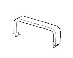

    без ключа - это то еще удовольствие... нужно одновременно прикладывать усилие минимум к 2-м точкам находящихся диаметрально противоположно на гайке. В противном случае ничего не получиться, либо приведет к разрушению гайки , т.к. она пластиковая.
    приспособу сделай и вперед. Такой ключ как у дилеров делать вовсе не обязательно.
    Самый простой вариант - взять полосу типа 4*40 или отпилить полоску от листа, загнуть ее буквой П и сделать пропилы под буртики на гайке. как то так...
