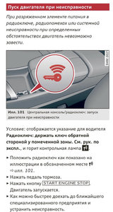

  3. Littleway
    Littleway Завсегдатай
    3 окт 2015
    924
    Q7 4M 3.0TDI
    -HighLander- нравится это.

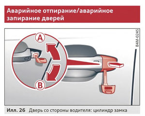

    Спасибо! Этой страницы я не читал в мануале, читал на странице 46 как открыть. Там нарисована открытая личинка, а у меня она не доступна, как к ней добраться? А то я даже машину открыть не могу. И есть ли возможность при открытии завести ключом?

    Подковырните декоративную крышку на ручке двери жалом ключа

    Постучите батарейку и что то твердое железное. Она немного реанимируется. На открыть завести хватит
