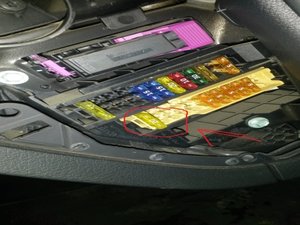

    да ребята это просто, первые два раза еб-ся, пока не купил провода. теперь помогите мне пожалуйста.
    вопрос таков, изучив некоторые темы по разрядке аккамулятора, нашел причину через тестер. сейчас 0,02 А расход энергии на охране(как здесь написано это норма). но только вставляю пред. на топливный насос с электро приводом(так обозначен пред. из за которого два года мучался и три акума убил и вы не поверите как просто было найти, сам в шоке) расход 0,69-0,7 плавает. куда рыть, где копать? может кто сталкивался с такой проблемой? за ранее благодарен.

    19.975
    А6/С6 3.0i Q 05
    Сфотографируй предохранитель.

    18
    АudiA6C62.7TDI 06г
    с торца на панели с права. нижний ряд, слева первый. фото вечером выложу.

    30
    А6С6 2007г
    сталкивался с такой проблемой.долго искал.дурил генератор.не отключалась обмотка возбуждения.даже с выключенным зажиганием.

    #45 Денис-009, 22 ноя 2015
    и как лучше бороть эту проблему? тестером как нибудь проверять обмотку на нем? правильно я понял тебя-этот пред. связан с генератором и топливным насосом ? и почему кстати ошибки по насосу или генератора нет, не в курсе?

    18
    АudiA6C62.7TDI 06г
    вот этот пред.

    19.975
    А6/С6 3.0i Q 05
    Во вторник схему посмотрю и расскажу.
