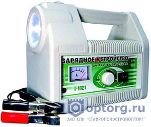

  10. АВС
    АВС Живу я здесь
    18 апр 2009
    2.465
    AUDI 100 Q АВС 2,6
    #70 АВС, 3 мар 2011
    А, мы вот такую юзаем иногда...:nod:
    МАКСИМАЛЬНОЕ НАПРЯЖЕНИЕ: 14,6 В в автоматическом режиме; 17,6 в ручном режиме.
      52,9 КБ
      49
