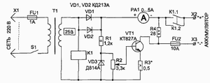

    я сам себе собраз зарядное по вот этой схеме только пока без реле. максимальный ток 10А. хватает за глаза.:nod:
