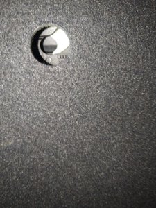

    Всем привет, да можно. Приготовьте плоскую отвертку и телефон с фонариком. Если у вас сама Машина открыта и нет возможности подзарядить акб, тогда вы опускаете спинку задних сидений. По пластунски пролазите в сам багажник. Увидите на уровне глаз, в самой крышке багажника -пластмассовая круглая заглушка. Её демонстрируете. Внутри есть крючок, его нужно сдвинуть вправо, той же самой отверткой. Багажник откроется.

    Чел, ты просто топ! Среди тонн флуда единственное полезное сообщение, только благодаря тебе я открыл эту чёртову дверь багажника. Посылаю лучи добра и достатка тебе!
    Итак, ещё раз. Открываем машину ключом, откидываем спинки заднего сиденья, лезем в багажник, там ищем маленькую пластиковую заглушку на внутренней стороне крышки багажника, отковыриваем её и видим то, что я приложил на фотке. Лезем туда пальцем, сдвигаем крючок в сторону, и крышка багажника открывается. И не нужно никаких манипуляций с зарядным устройством аккумулятора.
