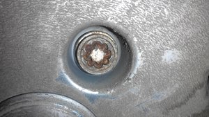

    Приобрел недавно Кузю.
    Прежняя владелица, похоже, проеба потеряла секретку.
    Правда утверждает, что в багажнике должен быть, а колеса уже больше года не откручивала... Перерыл все и везде - не нашел((.
    Помогите плиз открутить те что есть, у кого такая же как у меня(см. фото) конфигурация секретки! По Москве подъеду. Совсем хорошо будет, если на северо-западе или Одинцово))
    .. и поеду на рынок, покупать другой комплект или такой же, если найду.
