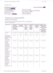

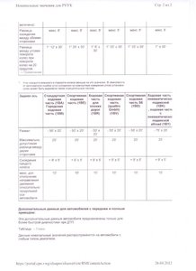

    вот данные с эльзы по развалу и схождению.

    в ELSA есть подробная инструкция по РУУК и величины для установки под конкретный авто с конкретной подвеской (т.к. они бывают разные 1be, 1ba, 1br и т.д.) Там все разжевано и показано.
    Сам буду скоро отдавать на регулировку, мануал распечатаю для наглядности т.к. есть свои нюансы у ауди.

    посмотрите на сообщение выше!там все написано.единственный нюанс это если подвеска с пневмой.там выставляется расстояние от центра диска до кромки крыла.хороший мастер еще и кривую схождения проверит.и если надо подрамником развал поправит.

    Ткните пожалуйста пальцем в те параметры которые нужно поменять, а я поеду с этими данными к мастеру и буду уже его носом тыкать. Подвеска у меня для плохих дорог.

    друг, у тебя алроуд и год какой. в инструкции пишется даже какие условия для регулировки нужны: полный бак, все жидкости и минус водитель. т.е. учитывается масса авто, а у тебя машина отличается по массе от ТС. лучше брать данные для конкретной машины, конкретного года и конкретной подвески, 1br это для плохих дорог подвеска.
    p.s.
    перед как раз подрамником и двигается. а центровка руля проверяется через вагком. короче к кому попало не поедешь настаивать.

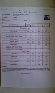

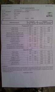

    Вот поехал на тот же сервис и мне переделали сход-развал. Вот было так, а стало так:
    Кто что скажет?

    помойму тоже самое осталось))) только развал поправили)))) а вообще в нормальных местах! (перед тем,как делают сход-развал,делают деагностику ходовой),т.к. из-за ряда неисправностей он просто не выдит! (это ответ на вопрос выше!)а на счёт измерений,цифры жолжны юыть одинаковы,на пример схождение перед левый 0.5 правый 0.5,так же развал 0.20 -0.20,это я примерно говарю,у себя ещё не делал,цифры говарить не буду(чтобы не соврать) ... как то вот так!

    если сход-развал делается на VAS то не обязательно выставлять особо точно, да и практически это не возможно.главное что бы допуске было.на экране стенда будет видно.вообще то неплохо было бы делать у дилера на родном стенде или на HANTER с базами на VAG.
