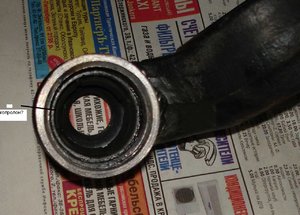

1. Дорогие одноклубники!
Сделал наконец разборные рычаги!!!

    попробовать поотжимать рычаги вниз на вывешеной машине. люфт увидишь

    Doctor
    а во что шар упирается под пыльником?
    капролон снизу трётся?
    думаю 3 года ещё потерпит ,а больше и не надо ;-)

    +100
    Ну не верю я в усталость литья, хоть железного, хоть алюминиевого

    Ответ: Сделал наконец разборные рычаги!!!
    Это абсолютно никак не сказывается на безопасности... Вернее, сказывается, но только положительно. Вылетить открутиться там ничего не может, и даже если представить, что открутилось и вылетело,то рычаг будет так же выполнять свою функцию, но только с люфтом. Это если предположить. Но открутиться там ничего не может, поэтому всегда отсутствие люфтов и смазанность шара = безопасность.
    Про алюминиевые рычаги ничего не могу сказать, надежно ли, можно ли сделать и т. у меня нет их. и конструкцию не знаю. А практика показывает, что купив новые, даже именитых фирм, можно нарваться на редкостное дерьмо. Поэтому для меня переделанный проверенный оригинал из прочного металла куда надежнее любых новых. Сколько раз менял себе и знакомым. Сам попал на лукас-трв, за пару месяцев в кал рассыпались, у друга точно так же. Рувиль еще у одного тоже немного находили, палец шаровой какой-то стал с канавкой от болта... Из чего сейчас запчасти хз. А тут на 100% заведомо знаю, что качественно, надежно, долговечно

    У меня не алюминий - само собой, но сколько у меня проходили до меня - я не могу знать. Но люфт в одной шаровой есть. Я долго искал - где подвеска стучит даже на мелких кочках - вышел люфт в шаровой.
    Думаю, у меня токари и фрезеровщики на работе такие вещи как два пальца сделают.
    Только у меня нету ни одного запасного комплекта, чтобы сразу поменять.
    Вопрос: стоит ли купить новые рычаги и какой фирмы, чтобы под корочкой шаровой г..но не оказалось или все же искать на разборке б/у,
    но там тоже вопросы по убитости и т.п. Денег сейчас не очень много:confused:
    http://www.exist.ru/price.aspx?pcode=437407151A&rnd=256907
    Особенно заинтересовал производиттель Meyle и SWAG не потому что дешево, а потому как в иных областях у них запчасти нормальные.
    Я решил купить один комплект ( оба рычага - почему-то цена за оба 160 дол.) и поменять, а старые - на доработку - чтобы докручивать можно было. Потом и новые так же, когда подустанут.

    обстоятельства бывают разные...
    А по безопасности: шаровые рычагов сделаны так, что для того чтобы вырвать шаровый палец надо сломать рычаг.

    судя из всего поста,то
    на доработку брать тока старый оригинал что бы палец не был убитый,как правило капролон проседает.Или брать новый оригинал ,укатывать его и потом смотреть каким макаром сейчас делает шаровые vag,но это не твой вариант :))

    Дык это ясно, но изюминка в том, что на разборке покупаешь кота в мешке, а если разобрал рычаг и посмотрел - а там - г..но ... лотерея. Но не очень дорого
    у меня рычаги 91го годаю были убиты. люфты страшные. один шар чуть подржавел. но ничего, все вылечилось, теперь все отлично, никаких люфтов, капроновая втулка была как новая

    если у кого-то валяются убитый оригинал и не нужны (кто не хочет переделывать), приму в дар или куплю недорого, а то у меня один шар ржавый был, не айс как-то...
    а насчет аллюминия, не знаю, надо показывать тому челу, который делал. Он должен посмотреть конструкцию и тд
