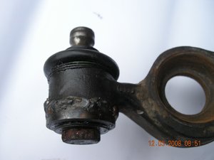

    вот еще пару фоток:)

    Ответ: Сделал наконец разборные рычаги!!!
    все супер, только как ты будешь подкручивать , когда это все заржавеет
    сразу раскрути и посмотри. что там внутри
    потом закрути и посади на герметик или закерни
    надо замазать так. чтобы через два года можно было подкрутить
    ржавчина - это большая проблма
    когда делал сход-развал пришлось газосваркой греть рулевые тяги, чтобы раскрутить

    Ок. Все понял. Уже поставил:D На выходных разбиру и смажу все. Впечатления от езды отличные:up: Проезд швов, ям и т.п. не чувствуется. Без всяких ударов и стуков. И это при том, что у меня диски с резиной 235/45/17 :up: Все ехал и думал, что щас застучит:D, настолько уже привык к стукам и ударам, но все:up: Поезжу посмотрю, что дальше будет.

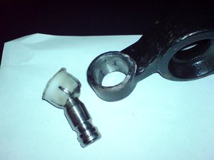

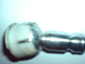

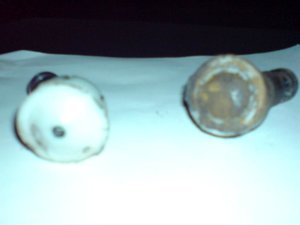

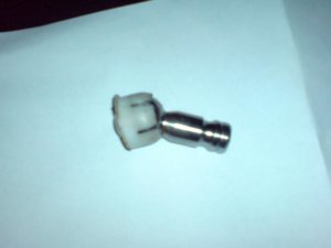

    Теперь чет я не знаю че делать!!!:shock:

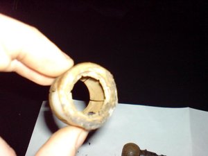

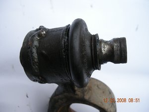

    Прикупил новые рычаги Лимфердер!!! разковырял!!! и..... увидел вот это...
      43,3 КБ
      1.839
      33,8 КБ
      1.637
      28,5 КБ
      1.399
      23,8 КБ
      1.334

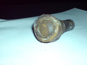

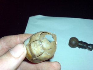

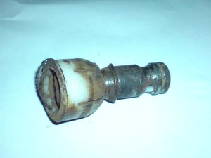

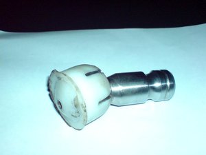

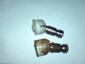

    Потом доехал до сервиса и взял там 2 убитых рычага Лукас-Твр, и вот че там оказалось.......
      35,1 КБ
      1.406
      34,7 КБ
      1.247
      37,3 КБ
      1.241
      39,8 КБ
      1.312
      32,6 КБ
      1.164

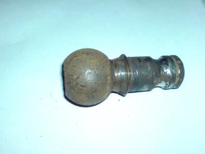

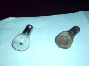

    Сравнил оба варианта.....
      27,5 КБ
      821
      27,7 КБ
      853
      28,1 КБ
      999

    И вообще разочаровался в переделке данных(выше на фото) конструкций.
    Похоже на то, что в рычагах 92го года выпуска(пост №1), конструкция капролоновых втулок была другой, а именно двухсоставной!!!
    Или все дело в том , что автор марочил оригинальные рычаги:confused:,
    тогда какоГо.... ваще в магазинах говорят что Лимфердер и Лукас-Трв идут как производители оригинала!!!:confused::confused::confused:.
    Или в чугунину теперь начали пихать втулки аналогичные тем что в алюминиевых рычагах?????
    Качество падает, ростут прибыли производителей, дорогой неоригинал оказывается говном!!!
    Интересно!, если сейчас купить оригинал, че там???

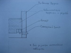

    По поводу ржавчины...
    Думаю имет смысл приварную втулку сделать длинее, чтобы резьба на тарелке уходила в нее полностью. Таким образом резьба будет защищена. Затем все это дело замазать каким нибудь "защитным" составом. Можно поробовать графитную смазку, она не так текуча как литол и иже с ним. Она со временем чуть затвердеет, но необходимая пластика зохраняется!
    Также где-то слышал о зашите резьбы обычным пластилином.
    По поводу фиксации...
    Перед изготовлением можно попробовать найти подходящее по размеру внутреннее стопорное кольцо. Также появилась идейка немного другая, но ее сейчас сложно объяснить. Вечером дома начерчу и выложу...
    Вообще тема оч полезная! Спасибо, что подняли! :rock:

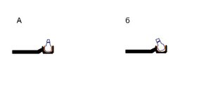

    Добрался до бумаги с карандашом и вот что получилось...
    Все правда только схематически, так как размеров никаких у меня перед рукой нет. Можно сказать все на уровне доработки идеи. Да, и предложенный вариант можно немного модернизировать сделав под стопорный винт лыску и поставить гровер, а также с торца втулки, набив смазку, закрыть подходящей крышкой от попадания грязи и влаги. Вообще можно много чего еще напридумывать.
    Суть механизма следующая, а точнее система стопорения: при затягивании регулирующей тарелки, под нее подкладываем шайбу таким образом, чтобы стопорный винт плотно ее поджимал. При последующем подтягивании толщину щайбы увеличиваем, тем самым весь механизм будет вполне надежно застопорен. Диаметр винта может быть не очень большим, хотя, ИМХО, не менее 4мм. Особой силовой нагрузки он нести не будет, так как она целиком приходиться на резьбовое соединение регулирующей тарелки.

    а про рычаги лукас я тоже писал... и вроде даже фоткал. Прошли очень мало меньше года вроде все развалились, шары сгнили. Видимо, там какие-то проблемы с герметичностью в месте завальцовки... Выкинул

    вся проблема таких рычагов - смазка!!! При достаточном количестве - ничего этим втулкам не будет. А в гавняных рычагах туда попадает вода (причем в месте завальцовки$ чаще, чем через пыльник) и шар ржавеет и становится как шкурка, и, тем самым, стачивает капроновую втулку. Я думаю все дело в этом...
  18. svu100
    svu100 Участник форума
    15 фев 2007
    207
    Audi 100/45 2.3 93
    это одна из причин,а вторая-это само устройство шарнира.На фото видно, что капролоновая втулка снизу имеет отверстие, а нижняя часть шара вообще плоская:confused:отсутствует нижний упор шара как в лимфердер или оригинале, тобиш в лукасе шар не по всей своей плоскости прилегает к втулке.

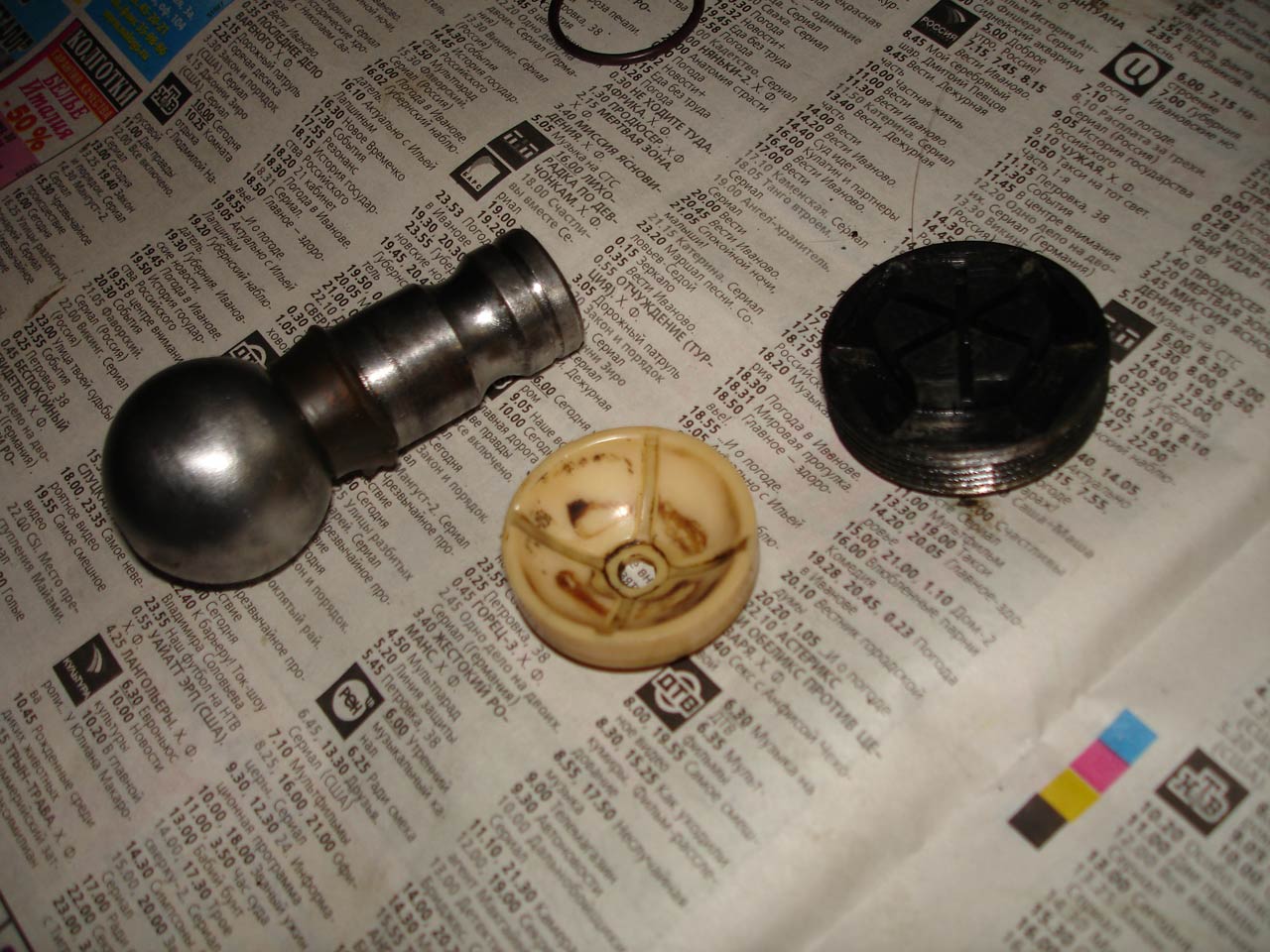

    про С5
    там шаровая как на фото №85 поста?
    у кого есть возможность разобрать\посмотреть
    или комплект(8-рычагов) б\у убитых,готов провести опытные работы..
