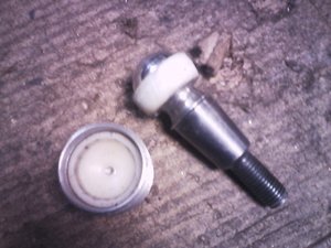

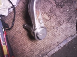

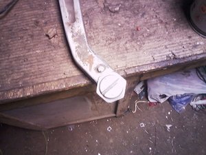

    Audi Allroad 2.7T 02
    Наконец сделал себе разборные рычаги на Аллроад С5. Правда только кривой подруливающий. Вот несколько фоток с телефона. BslYRINhBHw.jpg LT__CS5uqcg.jpg w7_KXWNgOEM.jpg

    Ребят привет.
    Делаю разборные рычаги на ауди 100 А6 до 1995гв.
    Сам езжу около 3х лет на переделанных мною. и езжу по блятски мотор 2.8 нормально стыдно ездить. Износа узлов нет, от слова совсем.
    Проверял когда пыльники новые одевал, старые месяц как были порваны, было в лом менять их.
    В соседней теме уже показывал и рассказывал.
    В общем понял я в чем мулька вечности и почему доля токарей не может сделать их вечными.
    Фото недавнего заказа на переделку.

    Приветствую всех , чёт тема умерла совсем .
    Подскажите кто переделал себе верхние рычаги , в начале темы были фото упаковки шаровой от какого то корейца ( по моему ) , просмотрел и не нашёл этих фоток , рычаг переделал , потроха поставил от этой шаровой , а коробку упаковки потерял , пришло время менять , а не знаю и не помню что покупать :shock: .

    Сколько отходили не скажу , а вот про " как" - доволен . Начинают стучать - подтягиваешь и всё ОК , замена без снятия рычагов .
