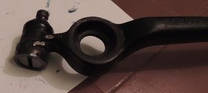

    Всем привет! Обращаюсь к коллективному разуму! Пред история. Давненько сделали мне разборные передние рычаги. Разобрал для профилактики, на одном нужно поменять вкладыши. Беда в том. что забыл от чего ставил вкладыши. Явно от советского автопрома... Прилагаю фотки, может кто опознает от чего они... Спасите!!!! Резинка от пальца скобы тормозной для наглядности размера. Заранее пасиб!

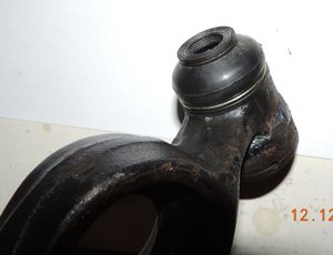

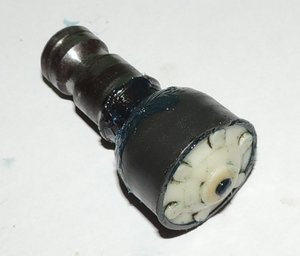

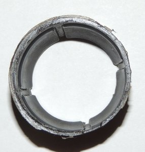

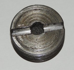

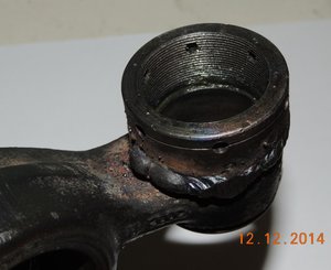

    Сделал себе наконец тоже разборные рычаги из купленных на разборке оригинальных, которые были даже без люфта. Выложу фотки... Возможно, кому-нибудь пригодятся. Тему читал, некоторые фотографии не помешают...
    Особенно нужно обратить внимание, что перед установкой пальца в корпус рычага нужно непосредственно на шаре защелкнуть нижний вкладыш в верхний. Основную массу смазки заложить в пыльник. Гайка у меня фиксируется шплинтом, который будет поставлен после окончательной затяжки шаровой.

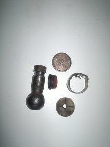

    Сегодня разобрал свой рычаг фирмы Delphi 2011г.в собственно восстонавливать тут нечего шаровая имеет явный неравномерный износ со следами корозии при том что пыльник был цел,нижняя подтерта на один край, верхняя вставка -точнее то что осталось.
    ищу б.у оригинал ......может у кого валяется.
