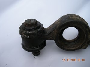

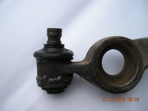

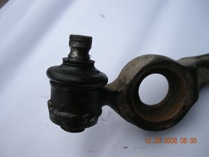

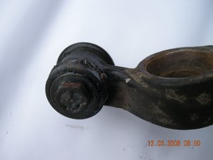

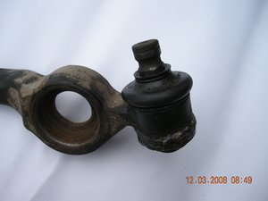

    Ну вот и я вчера сделал разборные рычаги. Токарь дал гарнтию:D, что 25000 км отъезжу без проблем, а потом как начнет подстукивать, сказал подтянуть и еще года 2 буду ездить не зная проблем:D Пыльники у меня на оригинальных рычагах были отличные. Он забил туда какую-то синюю смазку. Болт для затяжки под ключ на 22. Внешне конечно можно было и поэстетичней сделать, типа шов сварной зашлифовать, ну в принципе и так сойдет. Главное, чтобы держалось. Потом может сам шлифану шов. По времени ушло около 2-3 часов. Отдал за два рычага 1000 рублей.
    Сегодня поставлю уже. Единственное, что меня смутило, так это то, что я не смог сам палец шаровой ворочить.:shock: Даже упер палец о край железного стола и повис на рычаге, а он даже не сдвинулся.:shock:
    И еще я спросил у токаря, а как фиксировать крышку. Он сказал, что ничего не надо фиксировать и она сама не открутится:confused:
