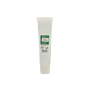

    Так какую лучше смазку использовать? Что-то к российским нет доверия. И что конкретно смазывать: шар, втулки, рычаг снутри?
  20. gogylin
    gogylin Участник форума
    7 ноя 2010
    454
    A6/C4 ABC_CRD 96
    CASTROL Moly Grease
    Артикул для заказа:
    - 4527150098 - 0,3кг
    Я закладывал эту!
