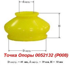

    А такой пыльник никто не пробовал на рычаг 45-ого кузова ставить????
