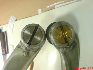

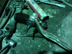

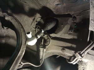

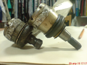

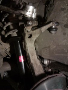

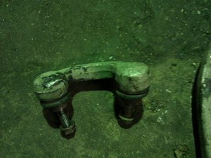

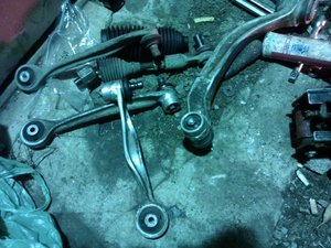

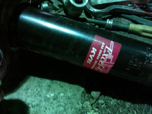

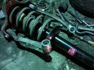

    Сделали мне такие рычаги(ссылка выше про то, как выглядит начинка рычагов), заказывал переделку 6 рычагов(все кроме прямого, т.е. по два верхних и по банану с каждой стороны), прямой покупал Lemforder, также были куплены два пыльника рулевых тяг фирмы Hans Pries(на правую сторону и на левую), две рулевые тяги в сборе Lemforder(рулевой наконечник+тяга), в одном из старых переделанных рычагов(на верхнем рычаге) был перепресован один салент-блок(т.к. он был порван вхлам, был куплен новый фирмы Lemforder). Купил также новые АММОртизаторы каяба EXCEL-G(газовые)
    Две недели катаюсь очень доволен. :thumbup:
    unclesasha - огромное спасибо за реанимацию старых шести VAG рычагов. :thumbup:
    Всё получилось, а главное подвеска снова жива! Фото прилагаю, как выглядят рычаги после реанимации.
    Во время переборки подвески пришлось три часа потратить на вытаскивание длинного болта, который держал два верхних рычага с левой стороны(отмачивал ржавчину авиационным керосином "при помощи шприца с иглой") в итоге проведенных работ крепежный болт остался жив, очищен от легкой коррозии. После чего был смазан графитной смазкой и снова держит два рычага в перебранной подвеске. На другой стороне таких проблем не возникло, всё прошло на удивление гладко.
    Информация про сход развал и про Моменты затяжки, Н.м.(динамометрическим ключём)
    http://automn.ru/audi-a6/audi-2559-10.m_id-235.m_id2-.html
    ФОТО получились не очень резкие т.к. были сделаны ночью на Андройдфон HTC Wildfire(камера в нем полное гуано):

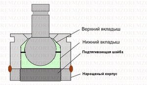

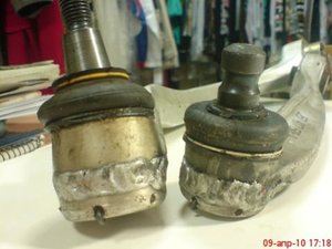

    У каждого своя технология :cool: нашел на Drive2.ru A4 неубиваемая
    дата: 10 апреля 2010 в 09:03
    Человек сделал себе разборные рычаги.
    Может кому пригодится(Тому кто из Пензы или не по далёку живёт)
  19. Guru
    Guru Старожил
    11 апр 2004
    6.694
    Латвия
    Audi Q5 1G Sline 2,0 TDI q.
    Это просто псц....
    одна бабка сказала.... даже страшно ставить такое "чудо"...не говоря про ездить.

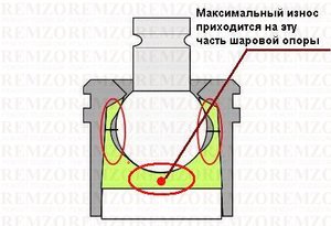

    Почти три месяца откатал, пока очень доволен.
    Подробности тут: ТЫЦ
    Выглядит внутри так:
    sharovaja_razbornaja_s_shajboj.jpg sharovaja_opora_maksimal_naja_nagruzka.jpg iCAA51JMY.jpg
