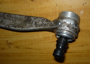

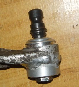

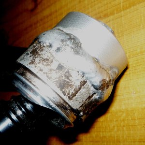

    Наше ваяние с алюминием.
      71 КБ
      767
      187,1 КБ
      745
      152,5 КБ
      682

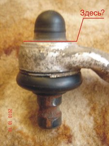

    Решил тоже попробовать сделать рычаг.Вопрос где нужно стачивать завальцовку???Правильно ли я указал на фото??? Рисунок1.jpg
  18. nikishanishe
    nikishanishe Живу я здесь
    2 дек 2008
    1.867
    а4 1995 ADP
    Ну так где же исчо!
  19. RazoF
    RazoF Завсегдатай
    20 июл 2009
    721
    A4 2.0TFSI 05г.
    Будем делать:)
  20. unclesasha
    unclesasha Живу я здесь
    15 апр 2006
    1.419
    A6 Avant anb 00г
    нет, 1мм ниже.
