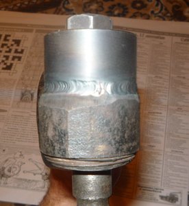

    сделал себе тоже такие рычаги. Фото завтра выложу. Если будет интересно могу помочь в ремонте.

    пришли не нужный,посмотрят. Всё делается на заводе и варится аргоном.

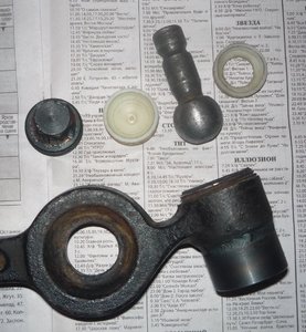

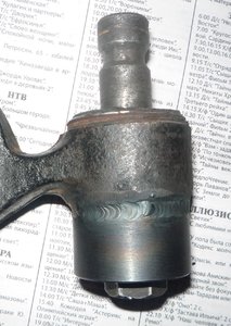

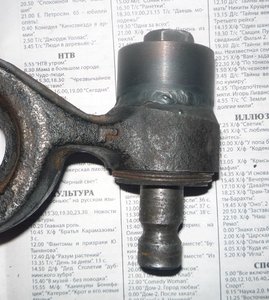

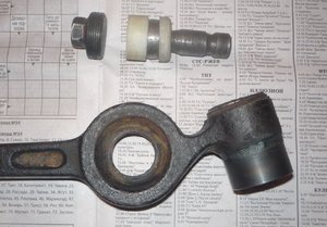

    Вот выкладываю,заценивайте. Пришлось обрезать в угоду качеству изображения.

    Вы чего там накурились?
    Да еще и TIGом варить!
    У нас делают рычаги, при сервисе сразу есть токарь, 15 тыщь пробега или 1 год гарантия, только вот никто ничего не варит и резьбу под гайку не делает :) Новый вкладышь закатывается как и оригинал. Кто не знает что рычаг с реставрации визуально даже не определит.

    варить рычаги это сильно :D
    а вот сайлентблоки заказываются по ЕТКе и меняются в рычагах если посадочные места не разбило в овал

    обычный аргон. Что в нём плохого? Я работал на этом предприятии и имею возможность сравнить качество аргона и электросварки.Эл.сварка и рядом не стоит,конечно в определённых обстоятельствах. Советовался со спецами,посоветовали для данного метала-рычага,желателен аргон. Короче решать вам,могу эл.сваркой заварить. Хоть супер клеем замутить.

    Да я не к тому, по шву видно сразу качество сварки :thumbup: и что и было сразу подмечено. :)
    Далеко не у всех есть такая сварка и еще меньше людей ей умеют работать :nod:
    То что вы сделали с "бобышами", ничего в этом плохого нет, просто это все масивно, трудо затраты на изготовление + применение дорогостоящей сварки, это все далеко не бюджетно. И есть один существенный не достаток, официально ТО уже не пройти, а так же это резъбовое соединение через которое неизбежно будет попадать влага.

    пробки в нагрузку идут. А вопрос,сам то когда официальное ТО проходил? я сам проходил не просто так,под машину не заглядывали. Откуда знают как выглядет рычаг на сотке? тем блее на сотке 85 и 92 года допустим.только спец могёт отличить.
