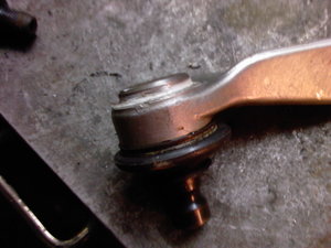

    вот так надо.
  12. Лёликс
    Лёликс Живу я здесь
    15 янв 2010
    1.760
    MB W211
    молоток! :thumbup: сам делал, или сдавал умельцам? ;-)

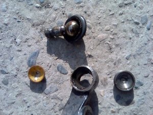

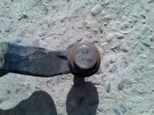

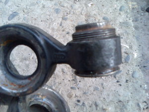

    Задумал я тоже сделать разборные рычаги.:shock: В дружеском сервисе на халяву взял старые от такой же авто как у меня. Посмотрел клеймо оригинал. Довольный, поехал их курочить...:D
    Вобщем, вооружившись болгаркой, стал аккуратно стачивать завальцовку, но меня все-таки насторожило нестандартное исполнение крышечки. Сняв слой ржавчины увидел линию разъема, взял газовый ключ стал крутить им крышечку в разные стороны. Нифига! Тогда стал её выкручивать и обалдел, когда увидел первые витки резьбы!!!:smile42:
    Вобщем, выкрутил её. Извлек содержимое, разбитым оказался только верхний вкладыш в одном рычаге! Отдал токарю на доработку крышечки и комплект вкладышей для изготовления ремкомплектов.
    Видимо, предыдущий хозяин и не в курсе был на каком хэндмэйде ездил и поменял эти рычаги на новые. А можно было просто перебрать!
    Но на том ему и спасибо!there:D
