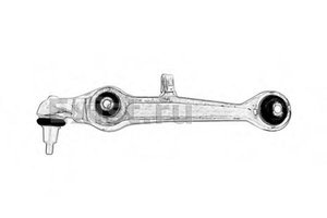

    ну-ну ......с "резьбой "на аллюминиевых рычагах ....:rolleyes:......посмотри хоть сначала ,как шаровый палец вставляется в рычаг при сборке ..
    сюда ,куда резьбу будешь приатачивать ?:very_cool:

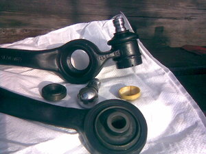

    Всем привет! Тоже сделал себе разборные рычаги. За основу была выбрана конструкция Demedroll (пост№291), я только слегка ее изменил и применил другие материалы, вот что вышло:
    Материал стакана и контргайки - железо
    В стакан с капролоновой вставкой закручена масленка
    В капролоновой вставке выточена полусфера под диаметр шара пальца, входит он туда примерно до половины
    Ошибся с формой верхней втулки, надо было обтачивать под радиус посадочного места рычага: буду переделывать
    Ну и наконец сайлентблок. У меня оллроад и поэтому родные сайленты кончаются очень быстро, чуть ли не быстрее, чем шаровые, поэтому решил сделать их из полиуретана. Но готовых сайлентов не нашлось и поэтому поставили мне такую втулку, посмотрим, выдержит ли она большие ходы подвески:shock:, чо-то сомневаюсь я
