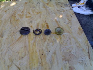

    всем здравствия, вопрос такой, можетли палец выскочить из рычага, имею в виду вверх,
    вопрос второй: продиагностировал подвеску, приговорили оба рычага, люфт в шаровой, неповерил, показали, но сказали что рычаги переделаннйе, гайка там такая же как у вас, с прорезью под отвертку, почти 2 года катаюсь, незнал. суть вопроса, вставки где берете? буду пробовать подтянуть.

    Наконец-то добрался до инета...шаровый палец не выскочит-это точно,но чем больше люфт,то больше вероятность,что палец вырвет,вставка-называется капролон,капролон не помню где берут...потом отдают его в токарку и все суппер...подтягивай,думаю еще куча там запаса капролона;-)

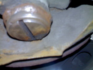

  19. 1100000
    1100000 Живу я здесь
    21 окт 2008
    2.551
    AUDI 100/45. AAD.
    вобщем выкрутил свои, прочистил, сменил смазку и затянул, тока чтоб гайка не была закручена до упору подложил по 1 мм шайбе. износа капронита нет. люфту исчезли.

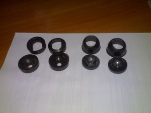

    люди подскажите, диаметр шара пальца шаровой какой и диаметр обоймы в рычаге? нашел тут такие штучки, интересно, подойдут или нет.
