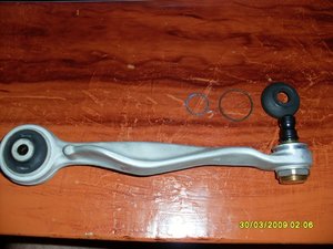

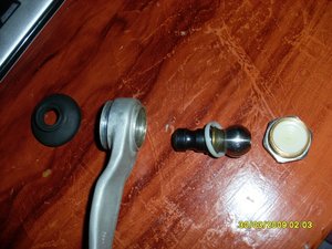

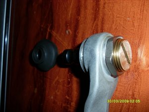

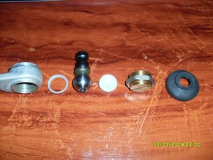

    а вот как я решил проблему
    сточил завальцовку на рычаге,достал внутренности,надо сказать,что смазки там и следа не осталось,шарик заржавел(пришлось отдать токарю на полировку),и стёр второпластовую вставку,решено было попробовать вариант без точения аллюминевых стаканчиков и аргона
    в теле рычага нарезается дюймовая резьба(толи 3/4",толи 1")что очень хорошо совпадает с внутр.диаметром отверсия в рычаге,далее из латуни была выточена втулка со сферическим углублением под вкладыш и нарезана наружняя дюймовая резьба,контргайка стандартная от сантехнического сгона,вкладыш изготовлен из капролона(второпласт ещё лучше)и представляет собой сферическую фигуру,повторяющую окружность шарика,второй вкладыш также из капролоно-кольцо с внутренней сферической фаской
    регулировка зазора посредством втулки,а от раскручивания служит контр-гайка,и резьбовой герметик
    вид готового изделия,вот правда испытать сие творение пока руки не доходят в силу хронической нехватки времяни,да и подвеска пока не беспокоит
    P.S.:может кто подскажет,какой смазкой набить рычаги???

    Хорошее решение!!!надо испытать

    за идею зачет

    За идею зачет,но капролона мало,нужно было в втеле (латуниевой) делать полую,туда капролон и только,чтоб был цельный,чтоб на горячую вставлять его в седло капролона,т.к вернее кальцо оооочень узкое и быстро съест его,т.к работает больше верхняя часть,а то съест его и будет тереться о рычаг...смазка -циатин..

    да еще-герметиком лучше не пользуйся,т.к когда будешь поджимать,можешь свернуть аллюминиевую резьбу,там хватит контргайки..

    demedroll тебе +,тоже интересный вариант, с тем что капролон должен быть по-мощнее (толще что ли)согласен полностью,ну и тестить -тестить ;)

    так ведь моё кольцо как минимум в 2 раза толще ,чем верхняя часть оригинальной втулки,но а если даже и сотрётся-не беда,новое колечко и в путь

    Ты прав,что можно поменять,но это трудоемкая работа,снять стойку и потом менять,самое лучшее делать капролон под посадку шарового пальца и потом при его износе просто подтягивать,т.к шар должен находится в сфере капролона,не должно быть пустот,если только под смазку,если шар найдет лишнее место он там будет это место съедать-уже провереный фактор...второпласт мягче чем капролон,уже думал по поводу замены капролона на другой взаимозаменяемое тело,но нечего не подошло по хим свойствам (общался с технологом производства этой лабуды)...

    очень интересное решение, мне понравилось... Насчет герметичности как там? сколько резьбы пробки заходит внутрь?
