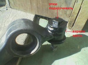

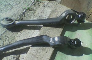

1. Дорогие одноклубники!
Сделал наконец разборные рычаги!!!

    фотки на предыдущих страничках....думаю на следующей недельки буду ставить переделанные рычаги...:dead:

    а почему нельзя...если металлическая,то вообще проблем нет,канешь если шаровые пальцы не ржавые и не вытянутые...а если алюмишка,то придется месяцок потерпеть,т.к сварщик в отпуск ушел до 13.07...сам встрял...

    тоже сделал себе такие рычаги
    буду ставить...
    только вот пыльник шаровой порвал, буду тазовский ставить

    сделано прикольно, спору нет (!) кулибиным гиб-гиб ура (!) только вот есть один момент выдержит ли данный конструктив нагрузок при езде...

    место переделки никаким образом не нагружено

    to хаос а сделай плиз фотку несущего рычага (на котором стойка), как на нем шаровую переделали.

    Несущий рычаг не буду переделывать,т.к это несущий,не хочу рисковать...2-а рычага не буду переделывать-это скоба и несущий рычаг-),а остальные уже переделал...не знаю что и делать подвеска которая стоит,еще не убитая,вот и думаю на последней недели отпуска заменю...а там уже буду смотреть...:)

    тоесть ты переделал тока верхние (4-е штуки)?!
