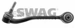

  7. Doctor
    Doctor Живу я здесь
    25 мар 2005
    2.916
    х5
    на х5 рычаги уже впиндюрили, сфоткаю из ямы :) Принцип такой же как в моем первом посте. Я шплинтовать не стал. Наварили цилиндр с внутренней ресьбой под пробку. Когда пробку закручиваешь - она уходит чуть глубже стенок цилиндра и туда забил автопластилин. Ничего не откручивается на сотке больше года, хотя раньше проволоку пропускал через дырки в цилиндре и прорези в пробке (видно тоже на фото первого поста)

  14. Doctor
    Doctor Живу я здесь
    25 мар 2005
    2.916
    х5
    на х5 разные. Расходники считаются передние нижние, а они как раз металлические, только переделывай!!!
