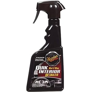

    3. Защитное покрытие для пластика дверей и передней панели. Пластик тоже нужно защищать от старения, УФ-лучей и растрескивания, а также придавать ему презентабельный вид. Я терпеть не могу силиконосодержащую дрянь для панели, после которой оно все липкое и блестящее. Правильная панель должна быть исключительно матовой! Для етого есть Meguiars Quik Interior Detailer
    Также хвалят MANNOL matte effect. Можно пробовать и другие составы для пластика - главное, чтобы они были матовыми и без силикона. Наносить их также, как и на кожу - брызгаешь/наносишь на микрофибровый аппликатор, протираешь им пластик, чуть ждешь, потом микрофиброй растираешь и убираешь лишнее.
