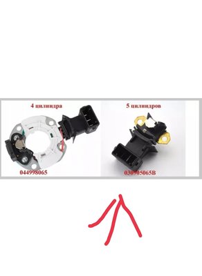

    Банально причина оказаласьу меня стоит левый , а нужно правый, у У меня есть как раз правый попробую поменять, если всё заработает нормально, значит именно в этом проблема, потом напишу результат, вот будет смешно, в машине заменил половину всего

    В них нет разницы. Трамблёр по-другому встаёт, и всё...

    Открытый -это шторка не в нём?

    Агась.
