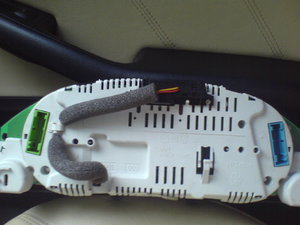

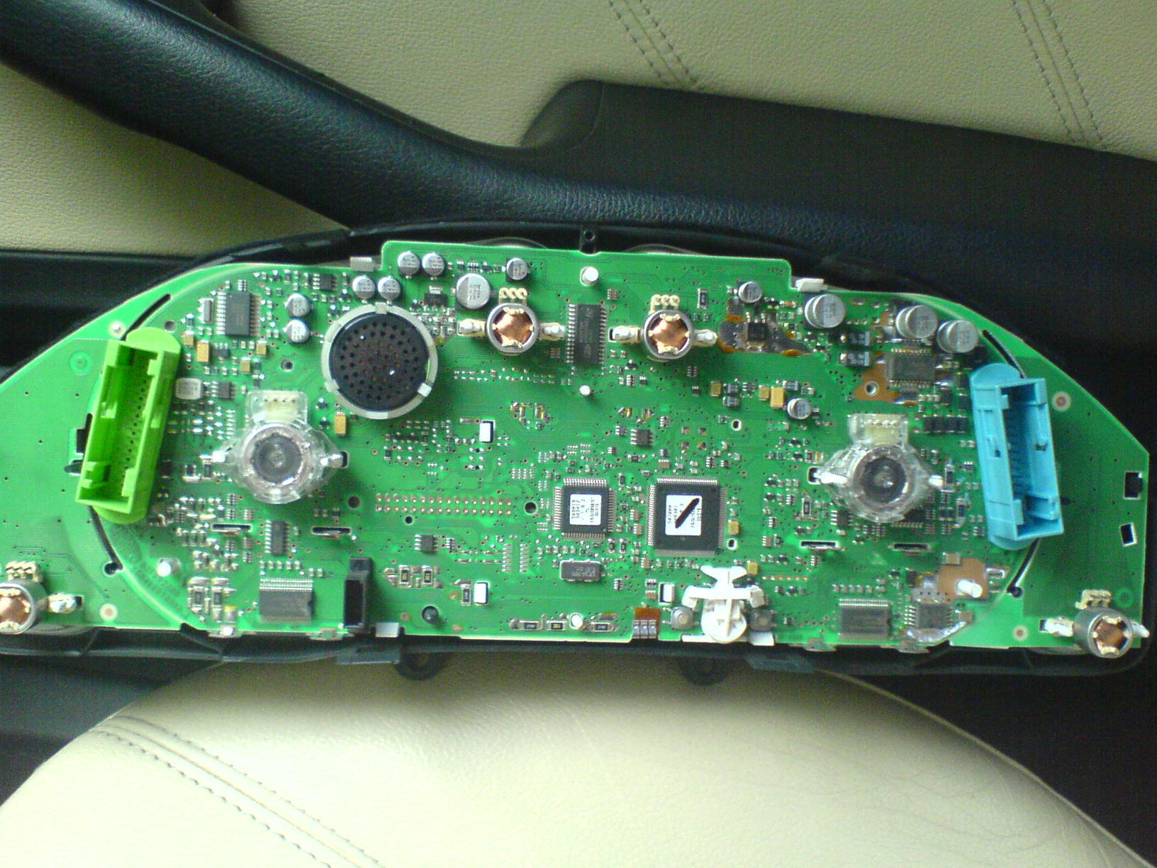

    вот фотки моей приборки, вид сзади
    и такой вопрос, хотелось бы иметь в машине бортовой комп, один хрен приборку скорее всего на замену. что нужно для этого, бортовой вшит в приборку или стоит отдельно, много переделок требуется ?
    и заодно вопросна засыпку, на первой фотке черная деталь наверху это что?
      209,2 КБ
      443
      340,6 КБ
      631

    A6, 2.4, 01гв, АКПП. На езде стрелки всех приборов "падают" на 0, потом или возращаются в прежнее положение и всё нормально работает до следующего раза (глюка), или возвращаются в положение принимая его за 0 в точке отсчета показаний (т.е. если в момент падения было 40км/ч на спидометре будет показыватся 40км/ч+истинная скорость в момент движения, с тахометром также)
    у мну такая же по виду доска. на белом заднем кожухе написано "маде ин франс", производитель на сколько я понял Magnetti Marrelli. Мучает такой же вопрос: что за черная коробочка посередине крепится? А по сабжу: читая другие темы потихоньку осознаю что "Воины, это залет" (С). Залет на ремонт доски. Имменно мареллевские начинают глючить с приходом холодов лет через 5-7 эксплуатации
