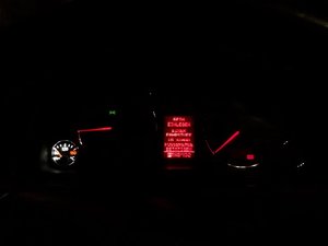

    Итоги:
    Ну, всё, что смог..
    очень ярко диоды светят. Не продаются ли отдельно регуляторы яркости, как вот на подсветку общую? А то кинул на плюс как раз того ролика регулировки, и вместе с уменьшением яркости, вся подсветка также тухнет. Вот мне бы второй регулятор именно на ток этих диодов поставить.

    а разве яркость диодов не регулируется димером общей подсветки? как ранее со старыми диодами.... ты ведь всего лишь диоды заменил....
    яркость максимальную снижать нужно резисторами. подбирая номинал экспериментальным путем.... может кто уже знает какое сопротивление поставить и сколько резисторов и куда впаять.... возможно не вся подсветка запитывается по одной шине питания... приборка то большая по площади.

    Нет,я их не заменил.я положил поверх ленту, по три диода частями нарезки.но запитал к общему поюск,от этого диммера. На выходе. Самый слабый свет был бы оптимальным, ну даже на 2/3 если сбавить. Но при этом яркость всей остальной подсветки нужна самая яркая-маф
    он,печка.а оно все также уменьшается.

    что то ты не правильно делаешь, так не должно быть, свечение очень яркое, я у себя два раза перепаявал (не нравился цвет свечения) и всё работает как положено, в том числе и регулятор яркости. Только цвет стрелок не нравился, оранжевый какой то, потом отдельно красные свд. для них добавлял.
