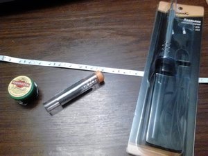

    приборка с компом. Закупился набором паяльщика-мазохиста, на неделе займусь.

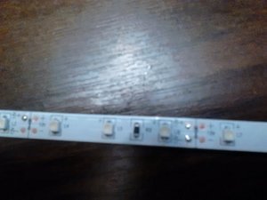

    ПРОБЛЕМА... Всё перепаял, и все диоды, что заменил, НЕ ГОРЯТ... Я в непонятках.. Почему диоды не светятся? Может, какие-то другие надо было? Купил обычную ленту с диодами, с нее выпаял их.По размеру один-в-один они.. Кто перепаивал диоды, парни подскажите, где косяк?

    у диодов нельзя путать + и -

    блин, а я еще думал, что там за скос такой на корпусе диода. А это обозначение полярности. Так что, я разве мог тогда сразу на всех так перепутать?

    или там последовательно? не будет работать один,не будут все? Я вот выпаивал только со шкал. под стрелки оставлял.. Интересно, есть в этом связь какая или нет... Блин, пойду заново снимать... дубль 2

    вот первая информация появилась - полярность да, и оказывается сопротивление еще надо ставить, т.к. я диоды брал с ленты диодной, что на рынках продается. Там на ней сопротивление стоит. Как вот щас поступить лучше? Ехать искать диоды на 12в ? Или сопротивления впаивать? Только куда там, я не знаю..
