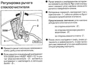

    В довесок ко всему - скакать по стеклу щетка может еще от недостаточного прижима, то есть не хватает прижима для переворота резинкт на другую сторону и она прыгает, упершись торцом в стекло. А вот недостаточный прижим может быть от раздолбанных направляющих валов поводка.
    Меня в свое время так достал этот скрежет, причем на любых щетках он начинался через некоторое время, пошел на разборку, выбрал трапецию в просто идеальном состоянии, люфт нулевой, даже дергая за поводок. Так вот, забыл я про скрежет уже как год.
  11. oko-63
    oko-63 Живу я здесь
    3 мар 2008
    3.611
    100/4A 2.8 AAH 92г
    Раздолбанные направляющие валов - это уж совсем капец. Лечится заменой втулок. Можно и заменой трапеции в сборе.
    Прижим плохой образуется в основном от того, что со временем изгибается силуминовая часть рычага (поводка). Лечится кувалдой, молотком (как здесь) или струбциной. А резинка может не перекладываться в том числе и из-за неправильного угла наклона рычага:

    В деформацию силуминовой части не верю, хоть убей!
  14. Виталикк
    Виталикк Живу я здесь
    11 фев 2010
    1.691
    Калининградская обл.
    Audi100/C4_2.6АВС
    Сейчас погуглил, да, действительно многие пишут, что гнутся:shock: А у меня они что, особенные:confused:
  15. Dimon717
    Dimon717 Живу я здесь
    7 окт 2015
    1.192
    A6/C4 AAH/4HP18 Q avant
    Лично ровнял на своей. Помогло на 100%

    А не кто не юзал фирмы AICO? Силуминовые вряд ли согнешь-сломаются. Там стальные поводки. Я снимал щетку и в крюк всовывал большую отвертку, только тогда смог не много развернуть,
  18. eygen
    eygen Старожил
    29 мар 2006
    7.516
    A6 2.5 TDI 96г.
    Гнутся еще как, естественно не так сильно как сальные.

    Ну не знаю. Я бы не решился силумин на излом гнуть.)))

    Гнутся. Ровнял у себя, пришлось.
