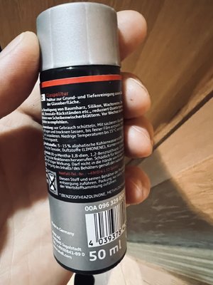

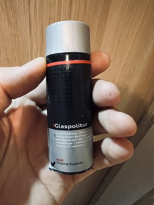

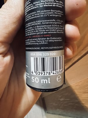

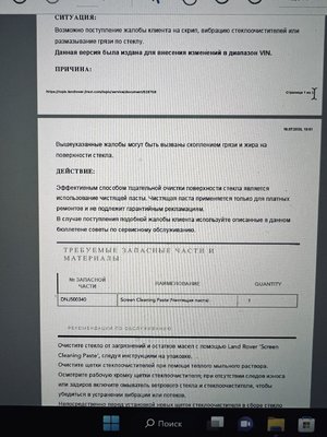

  18. khme-aleksandr
    khme-aleksandr Завсегдатай
    29 окт 2007
    961
    Ауди A8
    #918 khme-aleksandr, 31 янв 2023
    Такая же ситуация, на Q5 ставил и Китай и бош, и просто резинки оригинал менял всегда чисто, когда изнашиваются небольшие полоски. А вот на другом авто водительская сторона любые щетки размазывают грязь именно в центре, особенно где зоны чистки щеток накладываются. Думаю, что на стекле какой то масленный налёт, который обычной мойкой не смывается. Заказал средство для чистки стекол Косh, и еще нашел средство для полировки стекол от Ауди, как раз для чистки стекол. в выходные буду пробовать. Есть аналогичная паста от Land Rover, у них рекомендация делать чистку стекла при установке новых щеток.
    Лексури нравится это.
