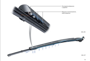

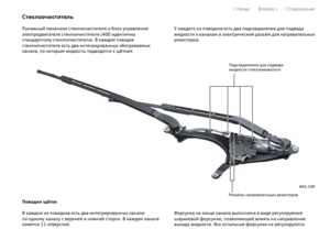

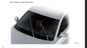

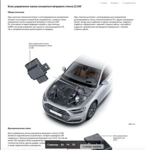

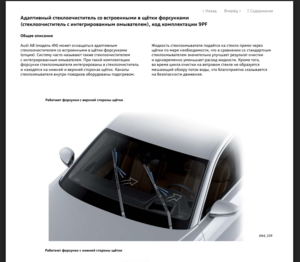

    это фото как раз из SSP по А8
    если самому заморачиваться установкой то там еще блок управления нужно доустанавливать.
    да и номера запчастей бы знать ещё..
