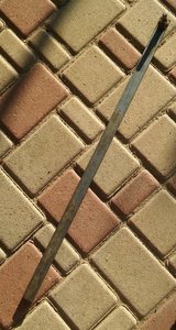

    Похоже типа такого для ослабления ремня:
    Мне братец сделал, когда я термостат менял.
    Полоса от полметра и более.
