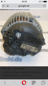

    А нет фото генератора Boch 180 a? Про защиту не проблема! Надо снимем..
  8. Edisson18
    Edisson18 Завсегдатай
    20 ноя 2011
    820
    A6c7 3.0 тди 204 л.с
    Лови
      419,3 КБ
      392
      418,1 КБ
      382
  9. coch
    coch Живу я здесь
    20 окт 2010
    3.873
    А6 AVANT 3.0TD 09г А6 ALLROAD QUATTRO 3.TD11г
    Спасибо! Под этим кожухом блок с щетками?
  10. Edisson18
    20 ноя 2011
    820
    Так точно.
