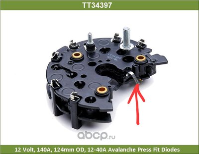

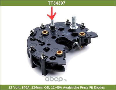

    А этот контакт для чего (D+ возбуждение обмотки)?)))

    Через этот контакт питается реле-регулятор гены.
    Когда гена заводится - на этом контакте появляются +12 Вольт.
    Этим напряжением и начинает питаться реле-регулятор.
    А до запуска гены реле-регулятор питается через лампочку приборки...
    Диодный мост к этому контакту никаким боком.
    Там у этого контакта свои три маленьких диода есть...

    От лампочки на
    У меня возбуждение идет с замка зажигания, через лампочку на приборке (показал на картинке), а этот контакт таки находится на диодном мосте.

    Я знаю, что у тебя возбуждение идёт через лампочку приборки.
    Оно у всех так идёт.
    И контакт тот находится на диодном мосте, да. Но к силовым диодам моста он не подключен.
    Там - повторюсь - есть три маленьких диода. Вот к ним и подключен этот контакт.

    Так эти 3 диода на РН находятся, или где? Почему же у меня не идет возбуждение, после замены РН?

    В мосте.
    Они там отдельно от силовых диодов лежат.
    Они вечные. Я встретил их пробитыми только один раз в жизни - когда родичу сварщики машину электросваркой хреначили и дугой на возбуждение попали.
