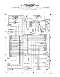

    Нашел вот такую схему. Проверил массу на правом блоке №20,21 на левом №18,35 все присутствует. Может что пропустил? Подскажите кто-нибудь, пожалуйста. Может напряжения на блоках померять? только надо знать где и какие.
    Сегодня оба блока управления менял ( с рабочей машины ), результат, к сожалению, уже ожидаемый - никакой.
