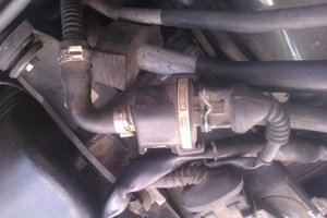

    Люди помогите разобраться, щелкает иногда вот этот датчик. Иногда щелкание ускоряется иногда перестает. Что это за датчик и должен ли он щелкать. На нем вот этоо номер 058133459, но бьется как опорное кольцо, что к чему не понимаю:shock::shock::shock:

    Еси я не ошибаюсь, эт не датчик, а клапан абсорбера с активированным углем, если не ошибаюсь еще раз - N80. Поставили его для вентиляции топливного бака - он соединяется с атмосферой через контейнер с активированным углем, в котором оседают пары топлива. Когда клапан щелкает (открывается) этот контейнер соединяется с впускным коллектором и пары топлива втягиваются в двигатель. Нужно это для экологии.
    Убирать его нельзя, потому что хитро опый мосх регистрирует обогащение топливной смеси в момент открытия клапана (корректируя соответствующим образом время впрыска). И если он не увидит это обогащение выдаст ошибку типа "снижение эффективности.... бла....бла...бла"
    Работает в определенном диапазоне температур и оборотов дрыгателя. На боеспособность не влияет.

    Должен щелкать! (Переодически) Это клапан вентиляции паров топлива!
    Номер считали с опорного кольца, оно съёмное держит этот клапан)))
    Если не щелкает вот тогда не хорошо.

    спасибо :)
