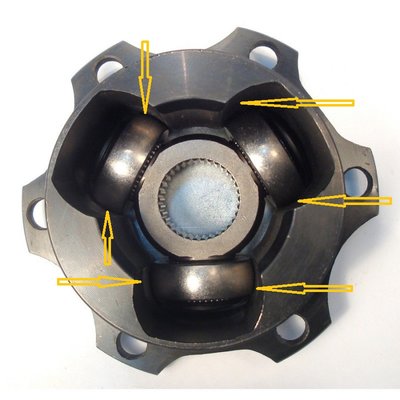

    Еще как вариант - ШРУСы. При повороте они могут хрустеть если есть в них выработка. Открути колесо. Выкрути фиксирующий блот ШРУСа, Выверни руль влево если хочешь вытащить правый шрус. когда вытащишь со ступицы, пошатай вперёд-назад ( Как при движении ) и послушай, есть ли посторонние шумы и нет ли свободного хода в самом шарнире. Если есть свободный ход или непонятный шум - ШРУС под замену.
    На картинке показаны места соприкосновения трипоида с корпусом ШРУСа. В этих местах не должно быть люфтов и свободного хода.
