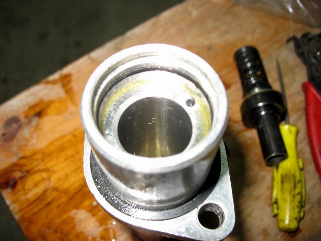

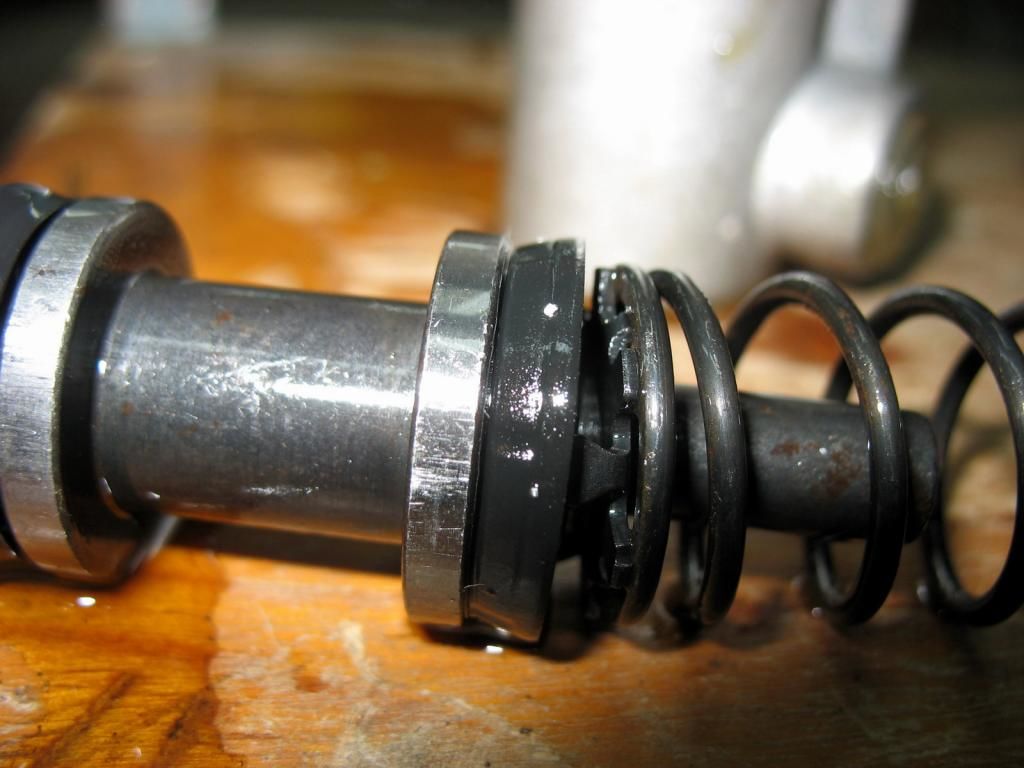

  16. Bla©k
    Bla©k Модератор
    9 июл 2010
    11.487
    A8Q
    На бочке с V6 это будет совсем не 5 минут ))
    Если идти покупать новый и jp group c саксом стоят почти одинаково, то однозначно брать сакс.
    Если имеющийся jp group хорошо сохранился, то можно его разобрать для профилактики, собрать и поставить.
    А то получится как у меня с ГТЦ, только ГТЦ снять быстро можно, а РЦС совсем нет.
    Вот про тот ГТЦ:
    Полностью текст здесь: Upgrade передних тормозов Audi 80 B4. Отчёт.
