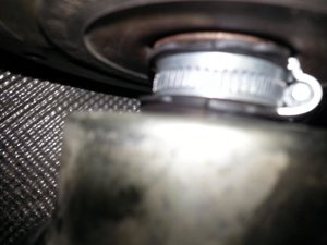

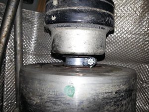

    поменял сцепу, обязательно нужено хомут купить,потому как он одноразовый. в сервисе поставили хомут под ключ,я еле нашёл универсальный хомут под затяжку. чутарик позже выложу фото старого хомута и тот что купил я.
