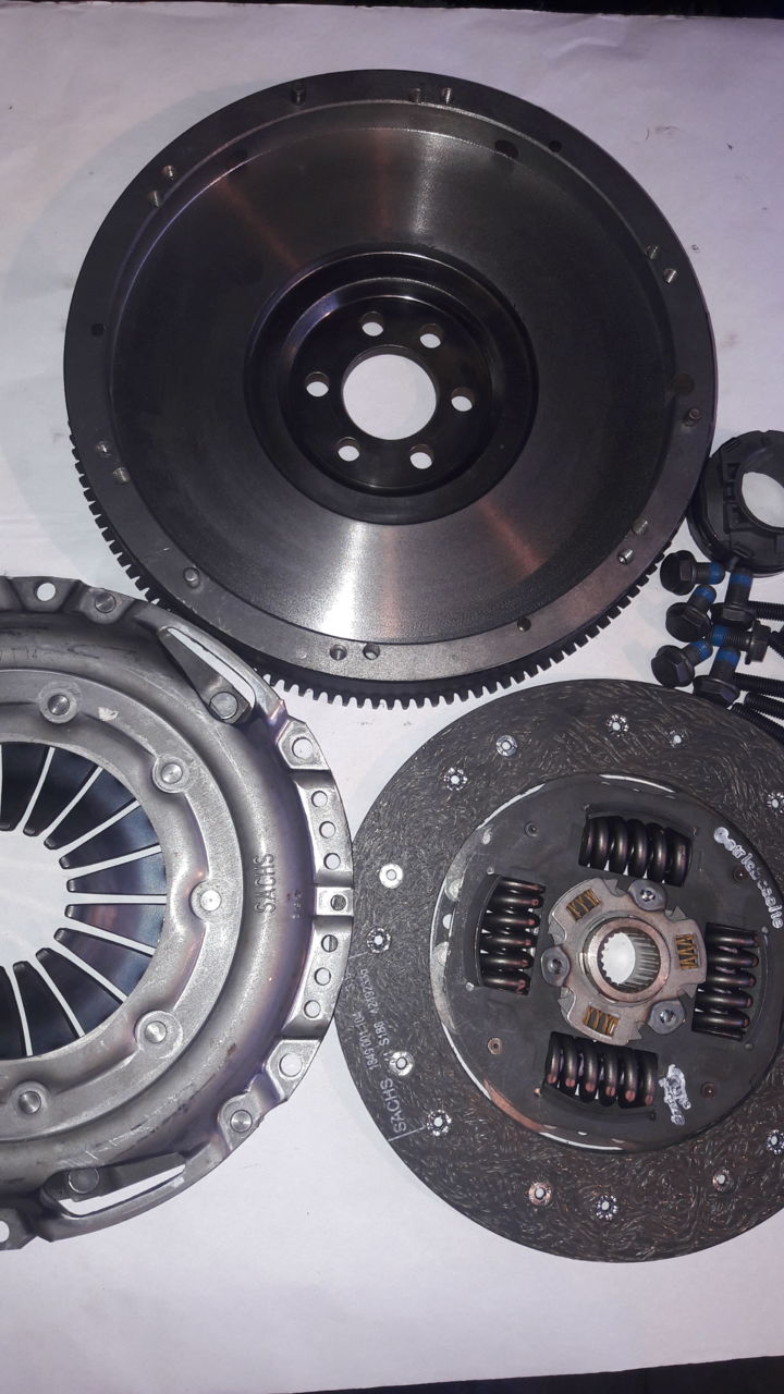

    Приобрел комплект Luk 600004000. Не влезает. Коробку начали ставить, она уперлась в корзину и с натягом прикрутилась. В итоге корзина нажалась, и соответственно сцепление не работает, мотор запускатся, все передачи просто так втыкаются на работающем моторе. Че не так? судя по теме этот комплект на все что угодно встает.

    если диск другой стороной поставить, он упрется в болты маховика. Комплект 040. диск без демпферов, родной с демпферами

    В общем ещё год назад начал бить маховик стоковый. Под бустом, потом при трогании дрожать стала. Вопросов не было, беру комплект с маховиком 1.9tdi 288 диск.
    Ставлю, получаю адскую вибрацию при выходе на буст и под нагрузкой, как зуд, весь салон зудил и звенел.
    Ок. диск там бездемпферный, беру комплект 240мм с корзиной 2.0tdi и диск демпферный.

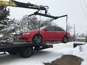

    Сергей ты не поверишь, но хотел с этим делом ехать к тебе. Но в 200та км. от Москвы авто встало!
    P.S. Ещё ставим.
