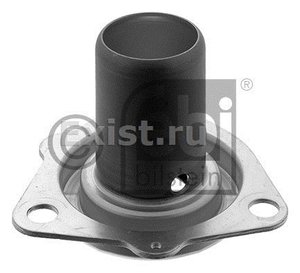

    Подскажите ребят, приобрел комплект сцепы ЛЮК600004000, (маховик,корзина,диск,болты,выжимной), а по комплекты идет еще с ним деталь Luk 414 0017 10, это что такое?? без нее возможна установка или как? или докупать придется отдельно??!!

    Не нужна тебе эта деталь.
