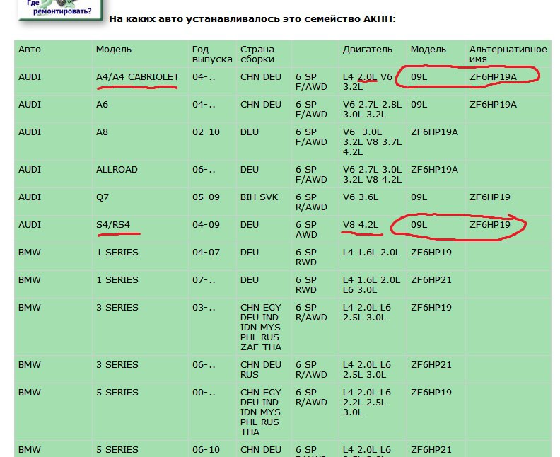

  3. REMUR
    REMUR Живу я здесь
    9 дек 2013
    2.517
    A4/B7 2.0TQ [K04] Stage 3
    #1003 REMUR, 19 авг 2016
    у меня автомат и пробег уже под 200 тыс - все отлично :thumbup:
    автомат кстати стоит такой же как и на s4, так что момент держит :wink:
    p.s. а маслонасос может крякнуть и на стоке и на меньшем пробеге, так что волка бояться в лес не ходить :beer:
