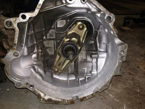

    Буквально вчера возникла необходимость временно поставить 012 коробку на 0039-й комплект сцепления.
    В колоколе надо спилить все выступающие внутрь отливы. Парочка в районе крепления стартера и парочка с противоположной стороны. Приложив проставку всё будет видно, и чесануть нижний полукруг колокола примерно на 0,5мм в толщину на ширину маховика. По линии зубчатого венца маховика надо спилить мяса побольше, около 1мм.
    Вообщем порезвиться с болгаркой и шлифовальным диском часа 3 и всё получится, только главное не перестараться )))

    Портинг колокола 012 коробки под 0039-й комплект )))
      113,7 КБ
      306

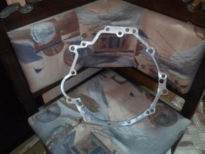

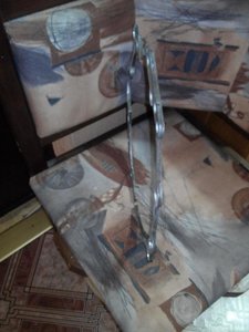

    в общем нашлись спецы, которые проточили проставку с 2-х сторон до нужных 5.7

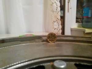

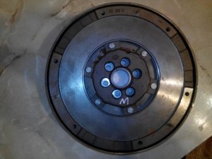

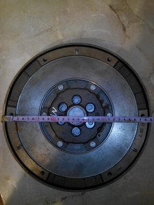

    в комплект 600 0039 00 входит маховик 415 0244 10. его я и кпил заранее.
    на маховике 415 0244 10 крепление корзины на диаметре действительно 260 мм, а вот высота борта для крепления корзины всего 5мм.
    так вот вопрос: встанет ли сцепление РС4/С4/3.0ТДИ на этот маховик???
