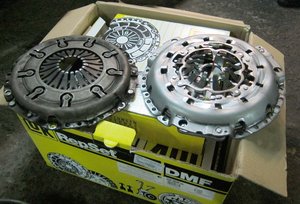

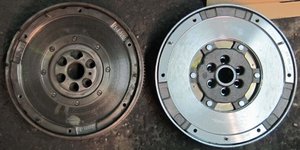

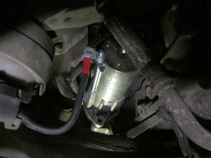

    Установка штатной сцепы на 240мм от 1,9ТДИ (AVF) на 1,8Т.
    На фоторгафиях ниже представлены корзины 228 и 240мм, маховики AWX и AVF, и установленный стартер 2.0 ТФСИ на 1.8т.
    Комплект на 240мм от AVF великолепен. Трогаться можно с холостых практически без газа. Машина гораздо меньше глохнет.
    Педалька мягкая. Демпфер то что надо :nod: Диск сцепления с пружинками.
    Повторю рецепт:
    Комплект сцепления с маховиком LUK 600 0039 00 (диск, корзина, маховик, болты крепления маховика).
    Стартер 06D 911 023A от 2.0 TFSI 1,1кВт. (Valeo D6GS19). От дизеля 1,7-1,8 кВт не подойдёт! Он слишком длинный и толстый. Будет мешать трубка слива масла с турбины.
    Проставка между мотором и КПП 5,5 или 5,7мм 01E 103 551B или 01X 103 551. (БУ на разборках порядка 1000р.)
    Удлиненные установочные направляющие втулки 01E 301 153E - 2шт
    Болты стартера N90524202 и N90495604.
    Корпус разъема стартера 1K0 973 751 (для эстетов).
    Важно! Комплект не влезет в колокол 5-ступенчатых коробок 01A, 012, 01W. Установка в принципе возможна, но с помощью болгарки.
    На 6-ступы 01E, 02X, 0A3 встаёт великолепно :up:

    Нет, не HER. Поставил коробку GVE типа 02х с ГП35/9 (без замены редуктора).
    Всё встает нормально. Только стартерные болты надо длинные купить и заменить со стороны мотора направляющие втулки на удлиненные от AVF.
    Стартер длиннее штатного, но встает нормально. До трубки слива масла с турбины зазор около 1см.
    Кардан сответственно под 02х надо короче на 9,5-10см.
