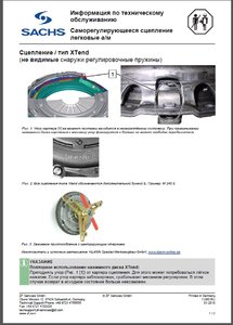

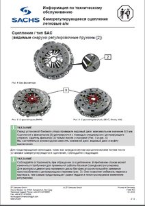

    lvv01
    А корзина SAC разьве одноразовая? Ничто не мешает её использовать повторно.
    Есть мнение что проставка 5мм всё равно будет нужна, поскольку эта сцепа идёт на замену SAC, где проставка стоит штатно.
      178,7 КБ
      178
      210 КБ
      172
