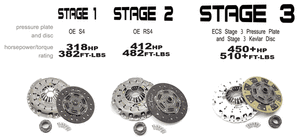

    #399 ches, 31 окт 2011
    240мм еще у РС4 B5!!! На сколько я знаю - это stage II на маховик от фирмы ECS :)

    такой как у тебя тож не подойдет ... в корзину не влезет
