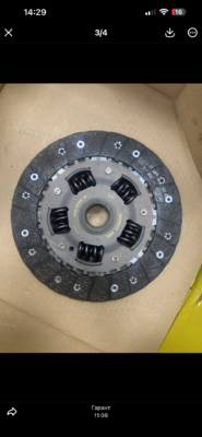

    Крч,решил поменять сцепление потому что пришел конец
    ,все купил,все заказал,сначала сцепу потом маховик,в итоге сцена не подошла (подобрал по вину)маховик подошел,заказ еще раз сцепление,ну вдруг сборщик ошибся,или еще что,по итогу приходит уже третьи раз одно и тоже
    Скину фото диска,возможно кто-то сталкивался с такими вещами,это просто жесть
    Маховик подходит,выжимной тоже,а диск не тот,приходил постоянно с пружинами,с завода был установлен такой диск

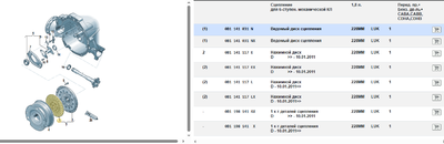

    Даже без фильтрации по VIN а только по мотору и КПП каталог выдает номер диска 0B1 141 031 N, т.е. как на твоём фото.
    Ты какой номер заказываешь?

    Вот с каким сегодня пришел
    Хотя говорю все окей,подбирали комплект на фото по номеру детали

    До того комплекта приходил то с 3 пружинами,то с 4 пружины,в инете пишется,что якобы можно заказать об б9 кузова,как раз придет этот диск

    Нашёл видео
    замены на двух массовом маховике и там сказано, что демпферные пружины стоят в маховике.
    И диск у него как на твом фото, без пружин.
    Так что хз.

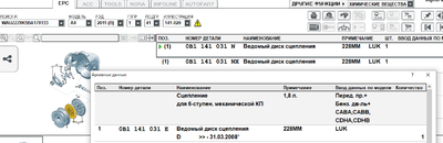

    Вечером попробую в ETKA посмотреть, может там что найду по заменам.

    По ETKA есть только архивный номер
    0B1141031E
    0B1141031EX
    По каталогу шаффер
    https://ru-vehiclelifetimesolutions...sc/clutch-disc/p-TA-262-3230853100/v-TA-25456
    диск, который идет в полном комплекте под твой мотор, на фото с пружинами.
    При этом отдельно диски не поставляются, только в комплектах.
    Может поэтому и проблема.
