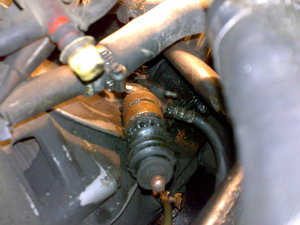

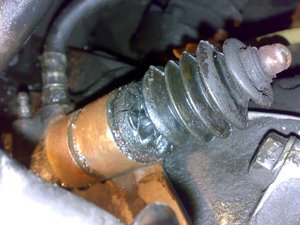

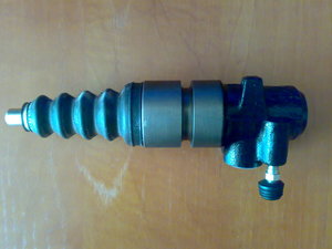

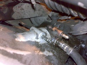

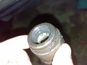

    Поздравляйте меня! В субботу,на теплой стоянке все заменил, прокачал, все работает.
    Сегодня утром пришел в железный гараж, смотрю-уровень не упал.Нажимаю на педаль сцепления, мысленно думая, что сейчас она провалится и остенется там.Но нет.Она приняла свое положение. Это обрадовало! Начал заводить. Сел АКБ.ТОчнее Свхатить не успела.Дальше Акуму не стал сажать. Сел на общ. транспорт и уехал на работу.Правда замерз..А сегодня у нас -34--36. Вот такие дела. Мельком опишу как производил замену Рабочего Цилиндра СЦепления.
    До его замены, обильно поливал его жидким ключом.
    передомной стояло 3 проблемы.
    1) выбить штифт, который закрепляет рабочий цилиндр сцепления.
    2) Вытащить этот цилиндр
    3) Открутить Шланг, кот. идет от главного цилиндра сцепления.
    Все начал делать в этом же порядке.
    1) выбивал штифт- у меня был набор шестигранников. Старый набор. Нашел шестигранник, кот. наиболее подходит, точнее входит по диаметру в отверстие,в кот. вставлен штифт.
    Этот Шестигранник мне пришлось немного доработать-Я его сделал прямым, дабы усилие от молотка передавались точно на штифт (когда г-образный шестигранник-усилие передается неравномерно и неудобно)
    В общем медленно, но верно штифт начал выходить.
    А значит с первой проблемой все решено.
    2) Извлечь этот рабочий цилиндр сцепления( До этого начитался, что он может прикипеть и его фиг вытащишь) в моем же случае проблем никаких не было.Нужно было его подвигать,точнее повращать вокруг оси и он начинает вылезать.
    3) Шланг -Со шлангом тоже не было проблем. Ключ на 14. Немного усилия и он открутился.
    Перед тем как делать шаг №3. Я Выкачал тормозную жидкость из бачка и только после этого начал откручивать трубку.
    Вот и все.
    Когда снял старый цилиндр- он был в ТЖ. Пыльник- в удовл.-ом состояник.
    Новый цилиндр ставил в обратном порядке.
    Прокачку осуществлял при помощи куленного в аптеке шприца и капельницы. Точнее от нее пригодилась трубочка.
    В шприц- ТЖ. Трубку на шприц.Смотришь,чтобы не было пузырьков воздуха в трубке потом другой конец трубки на штуцер прокачки и в путь.
    Фото позже выложу.Но телефоне они.ЕЩЕ их не перебрасывал.
    Всем спасибо за мысли по этой пробл.
    ДУмаю и мои мысли по этому поводу кому-н. тоже пригодятся!
