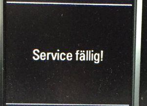

    простой сброс сервиса не помог(((
    сервис неделю уже сигналил

    итак, имеем просроченный сервис :engineer:
    заходим в VCDS , жмём сброс сервиса
    затем жмём на, типа сброс сервиса :fotku:
    нажимаем применить(выполнить)
    выскочить маленькое сообщения, нажать ДА,
    и мы получаем следуший сервис через 2 года и 30 тыщ
    вот замену масла на 30 тыщ ещё бы поменять :engineer:
